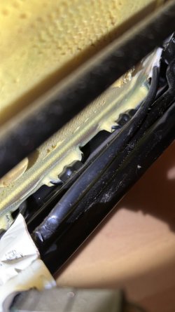

Ich versuch‘s mal mit Fotos zu erklären, hier ein Foto von meinen hinteren Halterungen, belegt von der Original-Halterung des M-Sitzes.

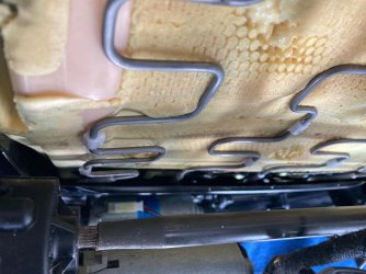

Hier ein Foto von meinen Flexmatten, noch am Schrottplatz auf dem Dach des E46:
Auf diesem Foto ist vorne oben und hinten unten.
Ich hab die Spangen mit den hinteren Bügeln hinter die bestehenden Halterungen gehängt, die komplette Spange am Kissen entlang gezogen und dann vorne eingehängt.
Die Reihenfolge der Spangen hab ich so gewählt, dass die vorderen Bügel von innen nach außen eingehängt werden konnten.
Da ich die Matten ja zerlegt hatte und die Plastik-Querspangen komplett entfernt habe, kann man die ja dann auch einfach umdrehen (und den Knick auch einfach ignorieren)
Die Spangen haben sowohl hinten als auch vorne an den Bügeln ja mittig Nippel dran und stehen, wenn sie eingebaut sind, unter Spannung, daher glaub ich nicht, dass sich die nochmal lösen.
Könnt ihr mir folgen?
Die Matten lösen sich nicht. Was Stephanr meint ist das man dafür hinten den originalen Draht der Sitzfläche aus dem Sitzgestell aufhängt die an der Stelle saß an dem die Flexmatte eingehängt wird. Diese "Wellen" im originalen Draht liegen dann entweder auf der Flexmatte auf (da ihre Einhängeösen ja jetzt von der Flexmatte blockiert sind) oder man schneidet sie ab...was aber nur bei demontierter Sitzfläche machbar ist.
Ich habe im Sommer auf die Schnelle die erstere Methode nur für den Fahrersitz (Beifahrer habe ich erstmal gelassen) gewählt...jetzt im Winter werde ich beide Sitzflächen in Ruhe ausbauen und den Draht in der Sitzfläche gerade schneiden.

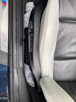

Gestern habe ich mich mal drangewagt, die Flexmatten vom e46 in den Fahrersitz einzubauen.
Das Wetter war zwar eher suboptimal, aber da meine Söhne gerade mal Zeit hatten, haben wir das durchgezogen. Musste den Zetti mangels Platz leider vor der Garage zum Sitzausbau positionieren und bei den ständigen Regenschauern das Dach wieder schließen, zum Glück habe ich zum Reseten der Airbaglampe das Carly.

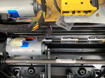

Sitz war relativ schnell ausgebaut, Socken als Kantenschutz angebracht. Dann stand ich erstmal da wie der Ochs vorm Berg, als es an das Einfädeln ging. Also ohne Trennen der einzelnen Drähte hätte ich das defintiv nicht hinbekommen, wollte erst noch die 3 Stellmotoren demontieren, doch das erwies sich als nicht ganz einfach und dann hab ich's doch lieber gelassen. Nachdem der 1. drin war gingen die restlichen relativ schnell und der Sitz war dann auch gleich wieder eingebaut. Ein vollkommen neues Sitzgefühl!;)

Eine Frage die ich mir allerdings gestellt habe ist, ob die Drähte nicht irgendwann in den Schaumstoff wandern, ich denke die Plastikquerverbinder sollen das evtl. verhindern oder?

Die Querverbinder sollen (wenn überhaupt) nur die Drähte in Position halten. Aber da verschiebt sich nach Einbau auch nach dem auftrennen gar nix.
Denke die Seriensitze haben gezeigt, dass sich da nix reinfrisst :t
Tipp für die Beifahrerseite: Der Kabelstrang ist lang genug, dass man den BF-Sitz 90° nach links gedreht mit der Rückenlehne über die Mittelkonsole kippen kann. Dann kann man im Auto arbeiten und auch die Batt dran lassen, falls man rangieren muss.
Wenn man die Batterie abklemmt, bevor man den Stecker unterm Sitz abmacht und danach am Auto nix mehr machen muss, leuchtet auch kein Airbag, nachdem der Sitz wieder eingebaut wurde.

Hallo reptile, der Einbau ist nicht sehr schwer, wenn man die Matte auftrennt. Zu zweit solltet Ihr auf jeden Falls sein, alleine kriegst Du den Sitz ohne Beschädigungen an umliegender Verkleidung nicht heraus. Wenn Du siehst wie der erste Draht eingesetzt werden muss und den drin hast, gehen die anderen relativ zügig.
Ich bin bei geöffnetem Dach wie folgt vorgegangen:
1. Die Gurtführung am Sitz demontiert.
2. Die 4 Schrauben der Sitzbefestigung entfernen (die 2 vorderen sind mit Abdeckkappen versehen).
3. Den Sitz mittig auf den Schiene positionieren, Kantenschoner (Luftpolsterfolie, Socken oder sonstiges) auf die Schienenenden schieben.
4. Die Batterie abklemmen.
5. Den Stecker unter dem Sitz abziehen, dabei musst Du die schwarze Kunststoffarretierung auf dem Gegenstück zur Seite schieben, erst dann geht der Stecker raus.
6. Den Sitz rausheben.
7. Flexmatte einsetzen
und dann in umgekehrter Reihenfolge wieder einbauen.
