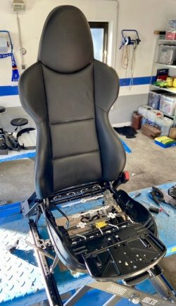

So. Knapp 3 Stunden dauerte die Aktion zu zweit für 3 Sitze. Mag vielleicht auch daran gelegen haben das wir beide ITler sind, aber abschließend bewerten will ich das nicht ;-)
Wie dem auch sei. Bei mir wurden Fahrer- und Beifahrersitz umgebaut. Wobei der Beifahrersitz die dünnere Flexmatte vom E46 erhielt. Alle drei Sitzpolster sahen noch in Ordnung aus, Anzeichen fürs Brechen waren von der Unterseite aus nicht zu erkennen. Hier hatte ich eigentlich schon damit gerechnet bei was an beiden Fahrersitzen zu erkennen.
Für Interessierte: man sollte einen Werkzeugkasten besitzen. Zum einen mit einer Ratsche mit passenden Aufsätzen und Verlängerungen, zum anderen einen Satz mit Torx (falls man elektrische Sitze hat, hier kann es hilfreich sein einen Motor zu demontieren - sind nur zwei Schrauben lösen). Ebenso sollte man Zangen zur Hand haben um die Drahtenden am Ende in die Halterungen einzufädeln. Wir hatten eine Spitzzange (in meinen Augen erforderlich) und eine normale (optional).
Auch wenn es aus den Bildern eigentlich ersichtlich ist: Die lange Seite der Flexmatte muss zur Vorderseite des Sitzes, ich hab das erst dann festgestellt.

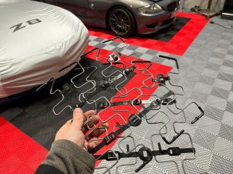

Hier noch ein Bild auf dem der Vergleich zwischen beiden Matten deutlicher zu sehen ist. Wer sich jetzt denkt: Klar ich nehme die mit den dickeren Draht! Denkt daran, man muss die noch auf die passende Länge bringen und dann entsprechend einbauen. Einen schönen Donnerstagabend stelle ich mir hier anders vor. Zumindest für den Beifahrersitz tut es hier die dünne Variante bestimmt auch, soweit man hier nicht mit einen stärkeren Belastung rechnet. Das macht einiges an Unterschied beim Einbau aus, die meiste Zeit ging im Vergleich für das Verlängern drauf.
Fazit: Selbst beim wieder in die Garage fahren war der spürbar straffere Sitz direkt zu erkennen. In meinen Augen eine sinnvolle Verbesserung.

Super Abend war das 💪🏻Das Nachrüsten war effektiv einfacher als ich mir das gedacht hatte. Sitzgefühl ist jetzt wieder top.

Servus Matthias @Oberdone,
Genau vor dem selben Problem stand ich vor 3 Wochen auch und hab das, genau so, wie du es hier andeutest, auch über gebrauchte E46-Sitze auf dem Schrottplatz erledigt.
Soweit ich informiert bin, sind die Matten in fast jedem E46-Sitz verbaut worden.
Fahr zu einem Schrottplatz mit nem Ratschenkasten und nem guten Seitenschneider, das geht relativ fix.
Sitz ganz hoch und nach hinten, vom Kabel abstecken, vorne 2 Muttern lösen, ganz vorschieben, hinten 2 Schrauben raus und schon geht der ganze Sitz raus - genau wie beim Sitz im Zetti.
Leg den Sitz auf die Lehne und zwick mit dem Seitenschneider die Plastik-Querverspannungen der Flexmatte durch.
Jetzt kannst du die einzelnen Metall-Spangen einfach von unten vorne und hinten aushaken und mitnehmen.
Ich hab dann, ähnlich wie bei der Guggag-Methode (dafür nochmal Danke an @Guggag) die Spangen unten in dem M-Sitz eingezogen.
Hier auch nochmal in „fettes Merci“ an @sting73 für seine Hilfe/telefonische Assistenz.
Hinten am Sitz hab ich die Spangen einfach hinterhalb der bestehenden, im M-Sitz vergossenen Halterung eingehängt, dann direkt am Sitzpolster entlang und vorne unter dem Blech durch in die Halterungen eingehängt.
Die Spangen sind leicht unterschiedlich, auch auf eine Seite gebogen, das hab ich aber einfach ignoriert und diese alle „von innen nach außen“ (auch wenn dann die Biegung „verkehrt herum“ ist) eingehängt.
Wenn du dann davor sitzt, wirst du vermutlich sehen was ich meine.
Das geht echt fix und der Sitz ist nachher fast wie neu und du hast nicht mehr das Gefühl, dass dein „Arsch zu groß ist für den Sitz“, weil das Polster ja nicht mehr in den Rahmen fallen kann.
Hält bisher bestens und ich glaub auch nicht, dass sich daran noch was ändert.
