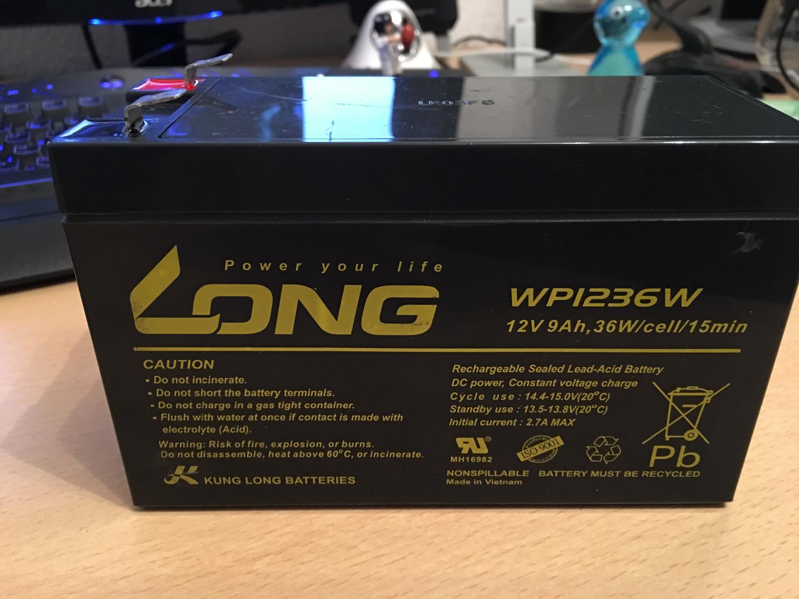

Mir ist letztes Jahr meine kleine APC USV kaputt gegangen. An meiner zweiten (Eigenbau) NAS ist eine Platte, natürlich wieder eine der Seagates, ausgefallen. Das scheint irgendetwas verursacht zu haben.
In der Nacht fing die USV an zu piepen, also habe ich schlaftrunken und genert alles heruntergefahren und ausgeschaltet. Später dann alles wieder eingeschaltet, alles funktionierte, nur die USV piepte immer noch. Habe dann meine beiden NAS geprüft und den defekt einer Festplatte festgestellt. Seitdem liegt die USV im Keller und wartet darauf überprüft zu werden...

Hat bis zu dem beschriebenen Problem ca. 4 Jahre gehalten. Evtl. ist es auch nur der Akku, wobei das ein merkwürdiger Zufall wäre...
ich habe zwei davon im Einsatz gehabt seit 2014, eine hat nach drei Jahren aufgegeben mit Dauerpiepen, was kein Zufall ist.
Problem sind wohl minderwertig verbaute ELKOs:
Habe als Ersatz eine Eaton Protection Station 800 USB DIN im Einsatz und noch eine weitere EATON 3S 550 DIN.
