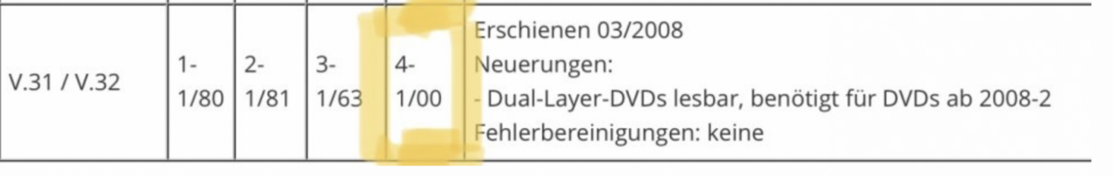

Auf die Thematik "Update" bin ich erst durch diesen Beitrag aufmerksam geworden. Leider kann ich weder den Softwarestand prüfen noch ggf. ein Update durchführen, da das Fahrzeug ohne Batterie im Winterlager steht. Für meinen Fall ergeben sich folgende Fragen:
- Warum läuft die 2014er tadellos? Die Kopie habe ich mir noch nicht näher angeschaut. Könnte/müsste ja auch schon eine Double Layer sein.
- Warum läuft die 2019er DVD2 und DVD1 hingegen spinnt? Der Laser kann ja dann kaum defekt sein.
