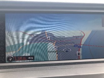

Angeblich (!) kann man das daran erkennen, ob im Zoomregler das „i“ gezeigt wird.
den Tipp habe ich nur hier aus dem Forum. Bei mir sieht es so aus (das „i“ im Kreis) und das Update klappte - nachdem ich einen fehlerfreien Stick organisiert hatte.
Ich habe aber keinen Vergleich, ob die alte Software tatsächlich kein „i“ zeigt. Kann also nichts garantieren, dass das Kartenupdate mit „i“ wirklich klappt. Aber falls du kein „i“ hast, ist vermutlich was dran und das Kartenupdate wird nicht klappen.

Wenn Deine Software USB-fähig ist, zeigt der Bildschirm unten links in dem Kreis mit dem i ein Häkchen.
In #185 dieses Fadens findest Du dazu ein Bild
Bild USB-Software

den Haken habe ich, darum habe ich mir auch einen FSC gekauft. Funktioniert trotzdem nicht!
Habe noch die Version 2008 im Zett!
