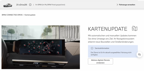

Hallo Herbert, den Freischaltungscode lässt sich doch bestimmt verkaufen.
Hast das Update fürs Steuergerät dann machen lassen? ich denke wenn du irgendwann
den Zetti hergeben willst würde ich das schon noch vorher aufspielen lassen.
Wenn ich recht erinnere ist der FSC fahrzeugspezifisch, kann also nicht in einem anderen Fahrzeug angewendet werden.
In der Bucht gibt es immer wieder Angebote für die man die VIN-Nr. angeben muss.
Das ist aber keine gesicherte Erkenntnis.
Den FSC kann man nicht weitergeben, da dieser auf die VIN/Fahrgestellnummer ausgestellt und programmiert ist!
Lt. Auskunft des :) :-) benötigt man den FSC auch für die Überarbeitung des Steuergerätes.
