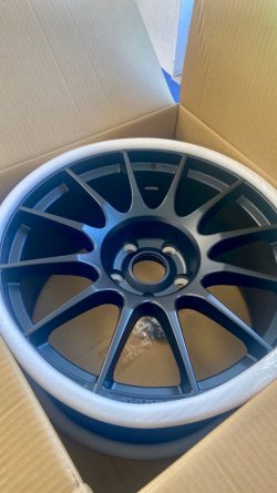

Gold wäre zu schwarz mega gewesen…erinnert mich immer an die JohnPlayerSpecials Rennautos der 70er

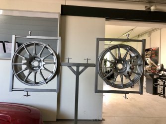

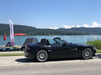

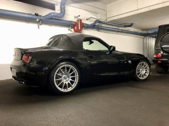

Die Protract One sind gekommen und schon beim Lackieren. Ja ein langweiliges Silber, ich habe laaaange überlegt welche Farbe, meine bessere Hälfte hat dann schnell entschieden😉

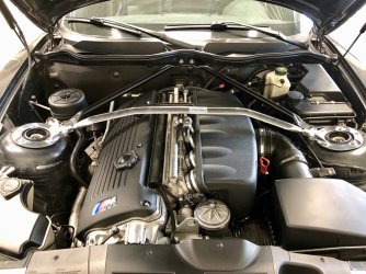

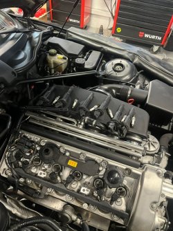

Und die Domstrebe wurde von Wiechers neu geformt, mit neuen Platten und Schrauben geliefert. Ursprünglich war der Abstand zur Motorentlüftung zu gering und die Schrauben zu kurz😚

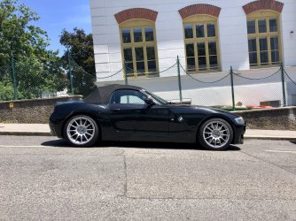

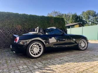

Fast fertig😀

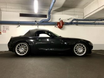

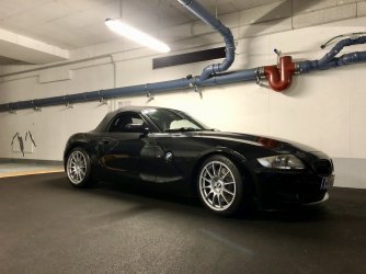

So sieht das mit den Protrack One aus. Alles ohne Distanzen.☺️
Finde das ist ein klassischer Roadster Look.
Tiefer geht in Österreich nicht. Macht mM auch keinen Sinn.
KW V3
Protrack One
VA 8J ET30 225/45/18
HA 9,5 ET25 255/40/18
Also Serien Z4M Bereifung mit Micheln Pilot Super Sport

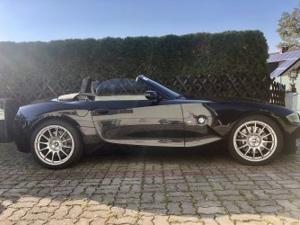

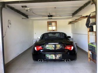

Noch ein Bild außerhalb der Garage;)
Erinnern mich vom Design her ein wenig an die OZ Ultraleggera und damit - für meinen Geschmack - eher Performance vor Design. Das ist natürlich sehr individuell. Fazit Die Gewichtsangaben sind top und die Maße passen auch, das Design ist nicht zu 100% meins. Fahrdynamisch dürften sich die Räder jedenfalls verdammt gut auf der Emmy anfühlen. Wünsche viel Spazzzz mit der Kombi.

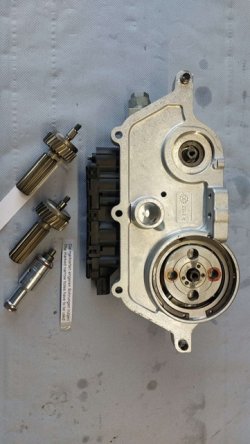

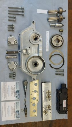

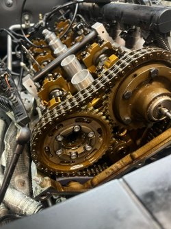

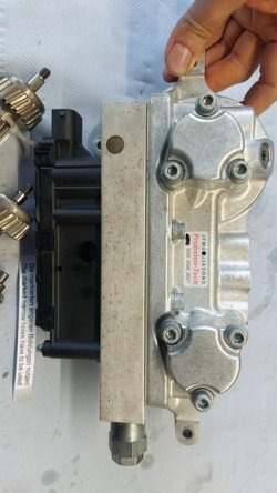

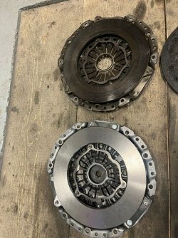

Vanos wurde komplett bei Probsten Tech gemacht.
Obwohl vom Verschleiß nicht unbedingt notwendig, finde ich dass er gleichmäßiger beschleunigt und ruhiger läuft.
