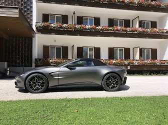

Ich bin ja ein großer Fan vom M Roadster, aber bei dem könnte ich auch schwach werden.
Ist das ein akzeptabler Nachfolger für E85, oder doch zu spießig?

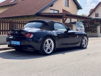

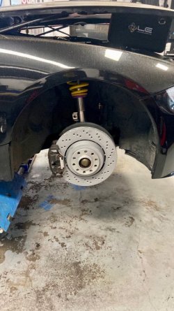

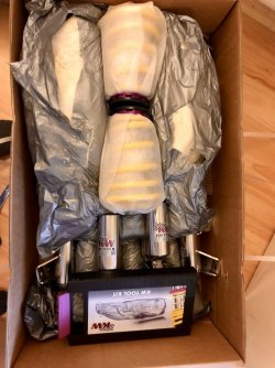

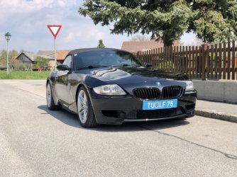

Neues KW V3, 10mm Distanzen, neue Bremsscheiben, Stahlflex Bremsleitungen erstmal mit den originalen M224 Felgen😀
Ja, das Auto ist sehr staubig🙁
Aber es kommen bald andere Felgen😁
sieht so aus, natürlich noch ein bisschen Bus, aber in Österreich...
Meine erste Erfahrung mit dem KW V3, ab 70km/h spürbar besser. Unterhalb von 70km/h ist es auf schlecht ausgebesserten Straßen rund um Wien härter als das normale M FW.
Vielleicht sind die Räder zu schwer für ein Sportfahrwerk.😉

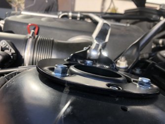

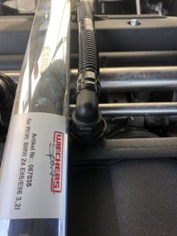

Mit der Wiechers Domstrebe hatte ich leider zwei Probleme.
1.) Strebe ist zu nahe an der Motorentlüftung
2.) Schrauben vom KW Domlager sind zu kurz.
Wiechers hat mir versprochen die Biegung zu ändern und andere Löcher und Schrauben zu liefern.
Ich bin gespannt☺️
Hat jemand Erfahrung mit anderen (einstellbaren) Domlagern in Kombination mit KW V3. Das KW CS scheidet aus, weil es noch härtere Federn hat.
wofür braucht einstellbare?
mit den normalen Domlagern sind so um die 2° möglich...das reicht für street-use im Z4M
