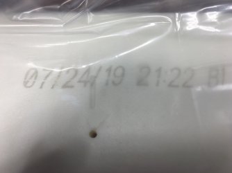

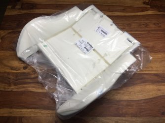

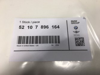

ich verkaufe ein neues und originalverpacktes Sitzpolster für die Z4 M-Sitze vom E85 und E86.
Bei Bedarf hätte ich auch noch ein zweites abzugeben.
Aus aktueller Produktion (Juli 2019).
Teilenummer: 52107896164
Hersteller: BMW original
Versand mit DHL für 6,99 Euro möglich.
4ACB2558-4B9F-45C2-83F4-7A19BB40529B.jpegPrivatverkauf ohne Gewährleistung oder Rückgaberecht.

52107896163
Die Teilenummer für das hier angebotene Teil stimmt im ersten Beitrag nicht, es ist die 5210789614, siehe Foto.
Er hat einen Sitz, Du die Lehne :-)
Ihr habt recht. Habe es gelöscht.
Trotzdem wundert mich der Preis, weil es die im März noch für 123,40 Euro gab.
52107896163
Jup danke, habs korrigiert.

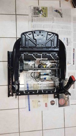

nur als Tipp! Zur vollständigen Reparatur des M-Sitzes empfiehlt es sich unbedingt zusätzlich noch die Standard-Flexmatte vom E46 zu verbauen:
Nach der Montage der Flexmatte kann das neue (natürlich auch ein altes) Sitzkissen nicht mehr einreißen. Geht also langfristig an der kritischen Stelle nicht mehr kaputt.
PS: so eine Flexmatte funktioniert im übrigen auch prima mit einem bereits defekten Sitzkissen des M-Sitzes... ;-)
PSPS: die E46-Flexmatte kostet aktuell 14,63€ bei Leebmann
PSPSPS: es gibt die fast identische Sitzmatte auch original für den E85/86 Standardsitz (bei BMW als "Sportsitz" bezeichnet)
Diese kostet aber bereits 44,10€. Der Unterschied besteht in der Farbe des Kunststoffes, der die Federelemente umspritzt. :whistle:

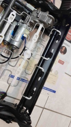

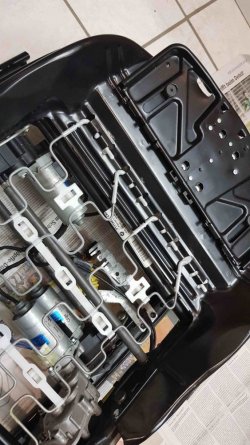

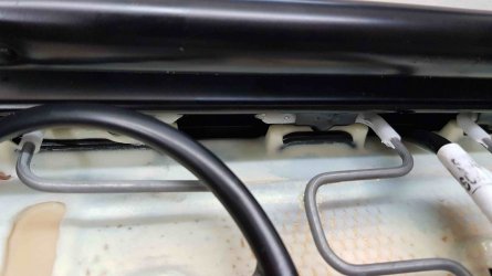

Bei letztem Thread wurde das Sitzpolster aber falsch auf die Flexmatte aufgelegt. Und so sieht dann das Ergebnis so aus:
Man muß bei verbauter Flexmatte unbedingt die 4 Rastnasen des Sitzkissens entfernen, damit das Kissen flächig auf der Flexmatte aufliegt:
Die hier verbaute Flexmatte ist übrigens vom E46, weil weißer Kunststoff genutzt wurde... Die ansonsten identische E85-Flexmatte verwendet grünen Kunststoff. ;-)
Anbei Bilder der E46-Flexmatte in einem E85 M-Sitz aus diesem Thread:

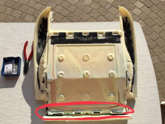

Hi,
ich will das Update mit den Flexmatten ggf. für meinen Fahrersitz angehen. Wenn ich diese Metalllaschen raus flexe, nimmt das dem Sitzpolster nicht auch Stabilität?
Das Polster stünde aus meiner Sicht nur um die Drahtstärke höher wenn man die Laschen nicht entfernt.
Oder ist das entfernen der Laschen mittlerweise State of the Art bei diesem Upgrade und hat sich bewährt?
Wie sind eure Erfahrungen?

Hi,
Genau die Frage stelle ich mir auch aktuell. Ich bin gerade am Umbau meiner M-Sitze auf das nun elektrische Gestell meiner alten Sportsitze. Da möchte ich natürlich auch gleich die Flexmatte mitnehmen.
Bevor ich jetzt wieder meine Sitze ausbaue wollte ich nach euren Erfahrungen fragen ob diese Lücke durch die Laschen wirklich problematisch ist und ob man wirklich ohne Probleme diese Laschen abflexen kann.
Ich habe die Flexmatte auch nachgerüstet und dazu die Bügel abgeflext.
Ich konnte keine verminderte Stabilität feststellen.
Im Gegenteil, durch die Flexmatte ist die Sitzfläche insgesamt fester.
