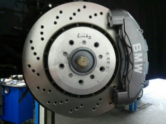

Habe den wurstigen Furzsattel auch satt. Sieht mies aus hinter sauberen Felgen.und die Serienscheiben machen auch nichts her.
Was der Unterschied zwischen der Performance und compound bremse? Jemand 2 fotos?
Wo kann ich so eine Bremsanlage kaufen, wie sieht es mit TÜV aus und für denn 2.5si geeignet?

Naja, die Compound ist von der Größe Identisch mit den Scheiben des 3.0si. Dort können sie auch als Ersatz gefahren werden. Optisch unterscheiden sie sich nur minimal. Technisch ist das natürlich anders. Aber "wurstige Furzsättel" sind das auch. Wenn Optik Vorrang hat würde ich mal K-Sport anschreiben.
Muss ich bei felgen was beachten? Haben beim bekannten mal ne 2000 Euro move it bremse verbaut, da passten die felgen net mehr druff.
Selbstverständlich musst Du je nach Bremsengröße mind. 17" oder sogar 18" fahren aber alles andere sieht auf dem Z4 sowieso albern aus. Die ET spielt seltener eine Rolle sollte aber dennoch geprüft werden. Ich behaupte mal ganz direkt: Nur aus optischen Gründen wirst Du das niemals machen wenn Du erst gesehen hast was es unterm dem Strich kostet. :D

Liegt die bmw bremse mit dem großen Sattel doch sicher deutlich günstiger?
Hätte diese gerne.
Wenn du meine Signatur beachtest hast die gezeigte bremse schnell.
Ob Felgen passen
Tüv passt
Usw. kann alles sorglos vorher geklärt werden
hi. sry konnte über die APP keine Signatur erkennen. Ist der Preis noch aktuell. Kaum zu glauben das man sie mit derm135 18 zoll fahren kann. Platten sind vorhanden 30/40.
Fragt sich nur, was ist mit der Bremse hinten ? Vorne ein riesen Pizzateller eingebaut und hinten Serie ? Gibt es für hinten auch eine Lösung damit es optisch zusammenpasst ?

Bei der PB benötigt man minimal 17", aber nicht bei jeder 17" Felge ist der Innendurchmesser ausreichend. Erst mit 18" ist man auf der sicheren Seite.
Einpresstiefe und Form der Felge sind von entscheidender Bedeutung.
