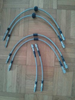

Bei der Umstellung auf die neue Bremse, kommen auch gleich ein Paar Stahlflex Leitungen rein :cool:
Daher bin ich echt gespannt wie sich das Bremsverhalten verändert....

:) Stahlflex hab ich auch schon hier liegen -> Kommen am Montag rein.
Sind genauso wie die Compounds fast zu schade zum verbauen.
Von welchem Hersteller sind deine Stahlflex? Hab mir die von Spiegler geholt, gleich in dunkelgrau überzogen.
Blank is mir zu ungeschützt und transparent vergilbt leider schneller.
Meine ham neu von Spiegler inkl. Ummantelung 150€ gekostet :).. also das 6er-Kit fürs komplette Fahrzeug.
