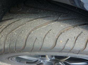

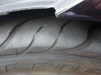

Zum Abschluss noch ein paar Bilder von den Reifen:
Nach dem ersten Turn:

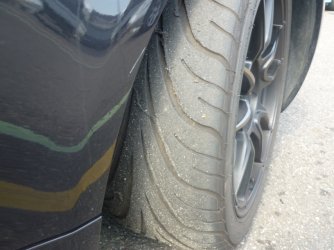

Irgendwann gegen Ende des Tages:
