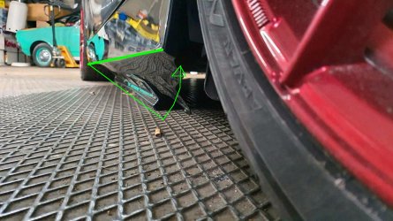

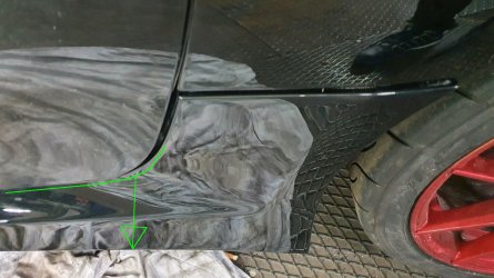

Folgendes ist zu machen, schau mal auf die Bilder im Anhang.
Auf der gesamten Länge hat sich der Schweller runter gezogen.
Könnte man jetzt einfach hochziehen und anschrauben, aber dabei kann aber die Kante durch den Druck irgendwann brechen, oder die Schrauben halten es nicht auf Dauer.
Ich würde auf der Innenkante die dicke grüne Linie einmal ansägen, hochziehen und neu verharzen/laminieren.
Auf der Fahrerseite ist das Problem, dass der Schweller oben/hinten richtig aufliegt, aber dann unter der Tür "verschwindet"(grün markierter Bogen). Das müsste man weiter rausstellen.
Auf der Beifahrerseite hab ich das Problem auch, allerdings viel weniger.
Weiß nicht obs am Schweller oder an meiner Tür liegt.
