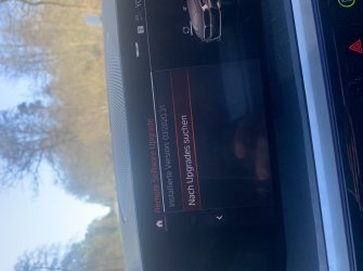

Mir ist noch aufgefallen, dass sich die Fahrzeugbilder im Cockpit und iDrive geändert haben. Es sind nun die 800M Felgen montiert und nicht mehr meine schönen 799M BiColor :crynew: Könnte auch sein, dass es jetzt Frozen Grey und kein Silber mehr ist, ohje. So kann ich glaube ich nicht mehr fahren :ninja::whistle:
Keine Ahnung hab ihn so heute wieder abgeholt.
