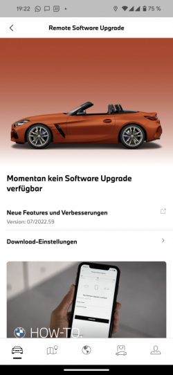

Wenn man das Update verpasst hat, weil es zu lange nicht geklappt hat... Gibt es dann irgendeine Möglichkeit das noch mal zu versuchen
Mir wird angezeigt, dass aktuell kein Update verfügbar ist

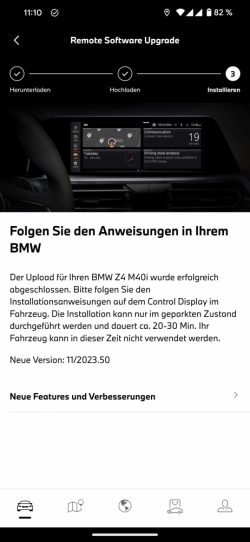

Ich hab die Batterie über Nacht geladen.
Dennoch startet das Update nicht.
Da wird wohl die Werkstatt ran müssen.
