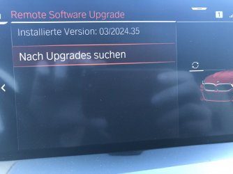

Aktuell gibt es beim Freundlichen Version 03/2024.35. Wurde mir heute aufgespielt, nachdem das selbst heruntergeladene Upgrade mehr als ein Jahr partout nicht installieren wollte.

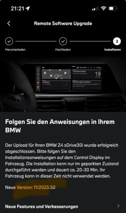

Ich habe aktuell 7/2022.59 und mir wird ein Update auf 11/2023.50 angeboten.
Spricht etwas gegen das Update?
Das DME-Lock habe ich ja wohl eh schon und der Motor-Sound ist ausschließlich vom Herstellungsdatum abhängig und nicht von der Software, richtig?
Also kann ich beherzt auf OK drücken, richtig?

Genau: OPF hast Du auf Deinem wunderschönen Z4, DME Lock nach den ersten 10 Stunden auch.
Dann viel Erfolg mit dem Update.

11/2023.50 habe ich auch (3/2019, allerdings ein 20i) - außer, dass bei jedem Upgrade ein paar Häkchen im Menü neu gesetzt werden müssen (möglicherweise Lenkeingriff / - vibration usw.) habe ich keine Veränderung gemerkt.
Vorgenommene Codierungen werden allerdings überschrieben.
Allerdings kann der letzte Schritt, die Installation im Auto, bekanntlich spannend werden, klappt oft nicht und man wartet auf die Aufforderung und wartet ….

Nein, dann spricht nichts dagegen. In meinem M340d fahre ich auch die aktuelle 11/2023.50 - keine versteckten Probleme. ;)
