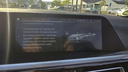

Habe heute ebenfalls die neue Version 07/2024.30 angeboten bekommen und über`s Handy geladen.
Jetzt sagt mir mein Bildschirm dass ich informiert werde ... von wem ???
Habe das Fahrzeug auf einem Parkplatz abgestellt und drin gewartet ... min. 30 min. und nix ist passiert ... mach ich irgend was falsch ?!
Einfach mal den Thread hier durchlesen…. 😉

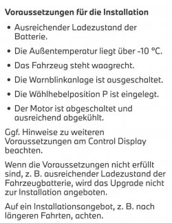

Das Auto informiert Dich natürlich…..könnte aber etwas dauern, es müssen bestimmte Voraussetzungen erfüllt sein, damit man das Upgrade installieren kann. Aber wie gesagt…..einfach den Thread durchlesen, dafür gibt es ihn ja. 👍
Und was gerne passiert - man übersieht die Frage, wenn man das Auto schnell verlässt. Sie kommt in meiner Erinnerung, gleich wenn man den Motor abschaltet - dann kommt sofort der Hinweis und die Frage, ob man es jetzt installieren will. (Am Mitteldisplay)
Früher startete die Installation bei mir allerdings erst, wenn man das Auto samt Schlüssel verlassen hat und abgesperrt hat. Jetzt reicht Motor aus und bestätigen (auch bei offenem Dach).
Bei mir kam die Installationsanfrage nie beim ersten mal Ausschalten nach dem „Vorbereiten“, sondern frühestens nach dem 2. Ausschalten (Steuergeräte waren da vermutlich schon einmal im Ruhemodus.)
