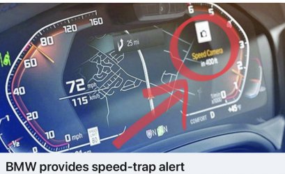

Hat jemand davon schonmal was gehört....siehe unten!
In „D“ ist das doch eh nicht erlaubt, oder?
Das Display sieht nach Amerika aus....aber evtl. kann man das ja auch in „D“ irgendwie „codieren“...?
Leider war der komplette Artikel „gesperrt“ und nur mit einem Abo verfügbar....daher nur das Bild und die Überschrift:

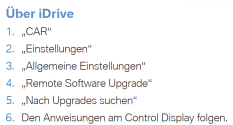

Ich denke, dass man eigentlich kein Smartphone dazu benötigt und das Auto selbständig das Upgrade über die eingebaute SIM lädt sobald es dafür zur Verfügung steht. Siehe dazu Anleitung Seite 61
Nur wenn du es über die Connected App updaten willst benötigst du ein Smartphone.
Ich nehme an, wenn das Upgrade in der Connected App zur Verfügung steht, dass es dann auch im Auto als Standaloneversion ohne Smartphone geladen werden kann.
Mein Handy ist aber nie per WLAN mit meinem Auto verbunden, nur per Bluetooth. Ich schalte das WLAN aus, wenn ich das Haus verlasse, damit der Akku länger hält. Ich habe auch nie aktiv beide mit WLAN miteinander verbunden nur mit Bluetooth. Mein Smartphone ist von 2016 und wird wohl bald durch ein iPhone ersetzt.
das geht natürlich auch ohne Smartphone. Dauert dann eben länger und das Fahrzeug muss bewegt werden oder wenigstens der Motor muss laufen. Steht aber auch alles in der Bedienungshilfe zum Nachlesen.

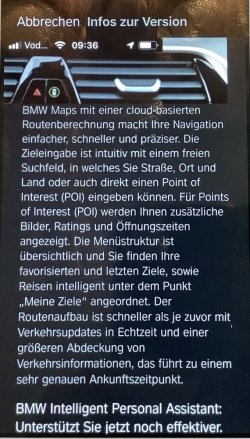

hat sich denn bei dir was am so viel geächteten Auspuffsound geändert? Wie kommt man den jetzt zu den letzen Zielen zb`?

Hallo hiho,
anbei die entsprechende Info (letzte Ziele) zur SW-Version, hast du aber wohl auch schon im Handy gefunden.
Das steht nur dabei, wenn du es mit dem Smartphone übertragen willst. Beim automatischen Laden oder über iDrive steht nichs dabei. Wie schon geschrieben, ich bin da nur eine kurze Strecke von vielleicht 5 Minuten gefahren, dann war der Zetti auf dem Parkplatz von einem Einkaufscenter gestanden. Beim Einsteigen kam dann die Meldung, dass das Update zur Verfügung steht.

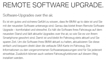

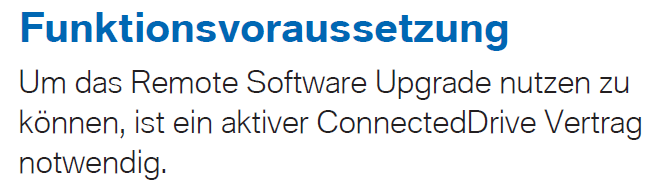

Hier habe ich noch einen Artikel gefunden, der beschreibt warum man ein Update machen sollte: Alles Wissenswerte zu BMW Remote Software Upgrades | BMW.com
Da verstehe ich aber nicht warum uns das dann nach den 3 Jahren nicht kostenlos weiter angeboten wird, bringt es dem Hersteller doch auch Vorteile.
Der billigtse Anschlußvertrag kostet pro Jahr im Moment 67,26€.

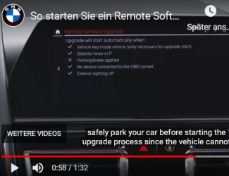

habe ich doch. Aber der Zustand ist seit gestern 15:30 so. Ich habe nicht das Gefühl, dass bei anderen Forumsteilnehmern das auch so lange gedauert hat, bis die Installation begonnen hat. Kann es evtl. an einem schwachen Batteriezustand liegen, dass das Upgrade nicht loslegt? Außerdem war das beim letzten Update auch so, dass sofort nachdem ich das Fahrzeug geparkt hatte der Installationsprozess gestartet wurde.
Sind auf der ganzen Todo-Liste die eigentlich erscheinen sollte alle Haken gesetzt? Bei meinem Zetti war auf der Liste bei der Feststellbremse erst ein Kreuz und die Feststellbremse musste ich dann per Knopfdruck aktvieren. Erst dann wurde das Update gestartet. Bei meinem Zetti wurde aber nur von Version 07/2020.45 auf 07/2020.54 upgedatet. Du hast ja noch eine ältere Version, vielleicht ist da mehr zum Updaten vorhanden und läuft ein wenig anders.
Quelle: BMW Germany

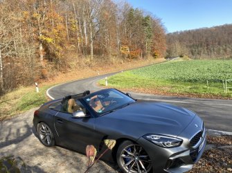

Ich wundere mich immer wo ihr momentan so rumfahrt. Ich habe z. B. seit zwei Wochen Homeoffice. Die Biergärten sind auch zu. Also wo sollte ich denn hinfahren? Zum Samstagseinkauf nehme ich auch lieber ein anderes größeres Auto. :whistle:
Fahrt Ihr echt einfach in der Gegend rum um die neue Software zu bekommen? :eek: :o

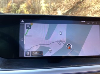

Hier zum Beispiel
Bei mir wurde es auch nicht automatisch angeboten, habe heute eine kleine Runde gedreht und bei einem kurzen Stopp mal manuell (wie in der Bordliteratur beschrieben) nach neuester Software gesucht und siehe da, prompt wurde die Version 07/2020-54 gefunden und dann während der Fahrt über die Fahrzeug Sim-Karte ins Fahrzeug übertragen (Dauer ca. 40 Minuten)
Zuhause angekommen wurde ich dann schon darauf hingewiesen, dass das Software Update erfolgen kann.
Habe die Installation angestoßen und nach ca. 12 Minuten war das auch erledigt.
Heute war überhaupt mein Update-Tag, das neueste Navi Kartenmaterial
Road Map EUROPA Live 2020-3
habe ich heute auch draufgespielt.
