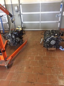

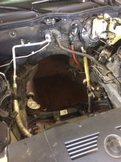

Viel geschrieben jetzt, anbei noch 2 Fotos die ich noch am Handy hatte.

Guten Morgen,
also erstmal, besondere Fähigkeiten braucht man für so einen Umbau ganz sicher nicht, zu zweit sollte man schon sein, und eine Hebebühne und
Motorkran wären optimal.
Wenn der Spendermotor aus einem Z4 ist, ist es ja noch viel einfacher.
