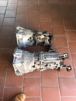

Die Saison ging zu Ende, und über den Winter machte ich mich auf die Suche nach einem 6-Gang Getriebe.
Ich wurde fündig in Weiden, das Getriebe kam aus einem e60 520i, und sollte 160000km gelaufen sein und sollte 500€ kosten.
Ich erstand dann das Getriebe um 425€ und fand zeitgleich eine passene Kardanwelle über ebay in Graz um 190€.

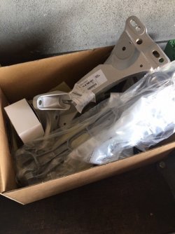

Ich hatte also fast alle passenden Teile (ZMS und Kupplung hatte ich schon vom black friday 2017) zu Hause,
jetzt waren nur noch Kleinigkeiten zu besorgen, die aber auch ganz schön ins Geld gingen...
Umbau war kein Problem, und Getriebe läuft einwandfrei.
