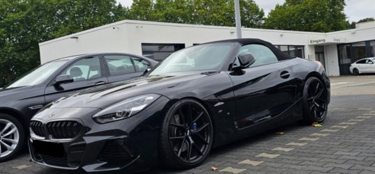

Soooderle....der Schwatte wird morgen gegen 13 Uhr fertig.:) :-)
Während der Ölpumpen-Montage, war die Wasserpumpe noch auffällig (Wasser/Kalkspuren):(
Der Meister hat ohne eine Nachfrage mit der AG entschieden, diese direkt mitzutauschen (60% Kullanz auf den Materialwert) da eh alles demontiert war.
Er verrechnet die Montagekosten so wie vereinbart, dass ich nicht mehr zahlen muss.:Banane35:

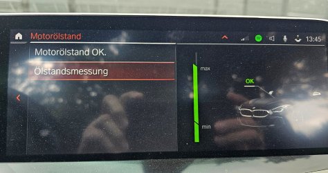

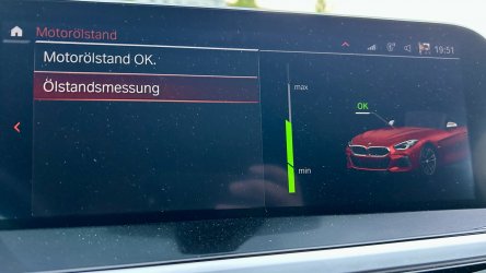

Seit 2021 heute mal die Ölstandsmessung durchgeführt und zum Glück alles töfte bei meinem 11/2019er
Allerdings hat der auch erst rund 44tsd Km gelaufen aber seit 2022 ne Stage2+ druff.
Muss man aber wohl von nun an im Blick haben.

Feddich :) :-)
Rechnung bekomme ich noch.....wie vereinbart werden es rund 1800 Euronen (incl. neue Wasserpumpe und sogar 6.5 Liter frisches Öl).....geht aufs Haus.....:t

Stimmt alles.
Mit geht es mehr um die Frage wann der Defekt an der Ölpumpe auftritt.
In Baujahren 2019 bis 2020 sind teils Ölpumpen verbaut worden wo der Ring für die Öldruck Regelung aus Kunststoff war, dieser wurde Ende 2020 aus Metall gefertigt.
Der Kunststoff konnte brechen wodurch ein konstanter Öldruck bei der Messung nicht möglich war und diese abbrach
