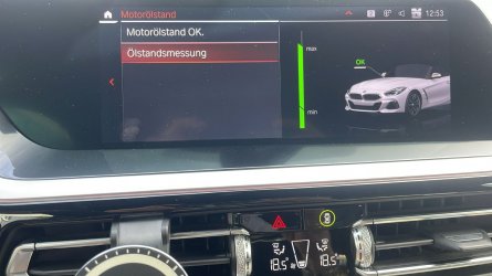

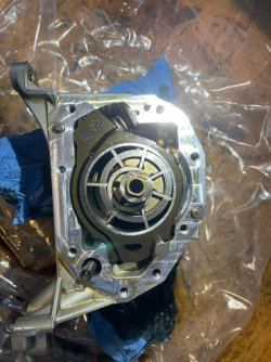

Servus Jungs. Ich bin neu hier im Forum und habe den Z4 erst seit paar wochen.Gebraucht gekauft mit 50 000km aus 4/2019. Und der Z4 hatte auch das Problem das man keine Ölstandsmessung durchführen konnte.Es bricht immer bei 16-18% ab. Hab auch schon paar videos bei YouTube zu diesem Problem angeschaut..eins war sofort klar,die Ölpumpe mit dem plastikverstellring ist schuld.Also hieß es schnell raus mit dem Ding und neue überarbeitete Pumpe rein..
Neue Pumpe ist drin und siehe da,es funktioniert alles wieder .
Übrigens von BMW kriegt man kein cent.Garantie rum, Kulanz abgelehnt.

Aufgeschreckt durch diese Berichte und weil die Meldung kam, Bremsbeläge unten, wollte ich heute auf der Heimfahrt bei einer Rastanlage auch mal den Ölstand prüfen, ging nicht, Abbruch immer kurz vor 20 %.
Zuhause in der Garage ging es dann, war wohl vorher doch nicht eben genug.

Für die Pumpe samt schrauben und saugrohr hab ich bei Leebmann24 490,- bezahlt..Einbau hat mein guter Bekannter in seiner freien werkstatt gemacht.Hat mal bei BMW Meister gemacht. Er wollte keine 300,- haben ..Bin bei dieser geschichte gut davongekommen...man kann sagen mit einem blauen Auge ..
Und Ja,ich würde auch allen besitzern mit Z4 vor 2020 die sache im Auge behalten,bevor was ganz böses passiert und das ganze auseinander fliegt.

Insgesamt braucht man für die ganze arbeit ca. 8 stunden...
Klar das BMW mit ihren Monsterstundensätzen + Märchensteuer locker 1600-2000,- verlangt.
Übrigens die alte Pumpe hat er auseinandergebaut...Der Plastikring war bei meiner Pumpe noch ganz...auch hat man hat keine verschleißspuren gesehen.
Trotzdem war da irgendwas im busch.Das hat warscheinlich schon ausgereicht das die Pumpe bei Ölstandsmessung nicht den benötigten gleichmäßigen druck halten konnte und deshalb immer wieder abgebrochen wurde.
Neue Pumpe drin - problem erledigt.
