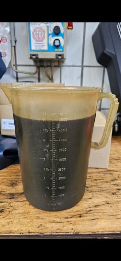

Ach kuck....... 1 Liter fehlt..... 5.5 Liter sind nur im System. Unfassbar...aber wahr.
