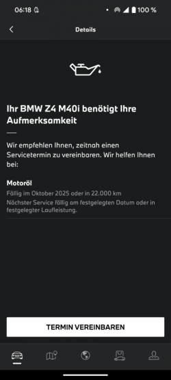

Er hätte sich wahrscheinlich bald gemeldet
Also in dieser netten App steht eigentlich alles drin.
Bei mir ist der Termin und die Laufleistung fix. Was halt zuerst eintritt.
Bj 2019 war das wohl noch so.

der Zetti sagt "noch 2000KM oder 09/2025 Ölwechsel"
also keine Panik, keine Kurzstrecken, fast kein gebolze, wird wahrscheinlich die KM Strecke erhöht bis zum nächsten Wechsel, Turnusmässig wäre er im September eh dran.
