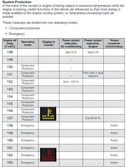

Der max.Ladedruck,Drehmoment,Öltemperatur u.s.w. ist im Steuergerät unter Komponentenschutz hinterlegt.
Ein guter Applikateur kann dir diese max.Werte nennen und beim Öl geht bei 145 Grad die Gelbe Lampe an.
Weiterfahrt mit geringer Fahrt möglich.........:s Dann hat man noch gefühlte 75PS und rollt auf den nächsten Parkplatz:oops:
Im Stand laufen und abkühlen lassen, danach Motor aus und wieder an. Dank Komponentenschutz
geht es dann ( hoffentlich ) weiter :rolleyes:

nafob
fyi
