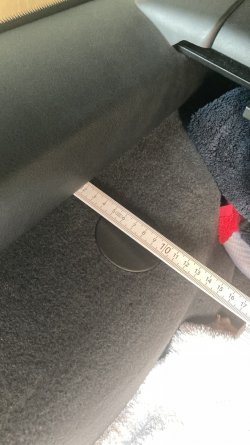

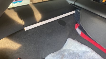

Erst mal danke für deine Antwort. Das ist mir schonklar, mir ging es hauptsächlich um die Frage ob man, speziell hinten, gut an die Dämpfer zum verstellen rankommt, oder ob man die Verkleidung usw. abbauen muss.

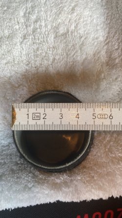

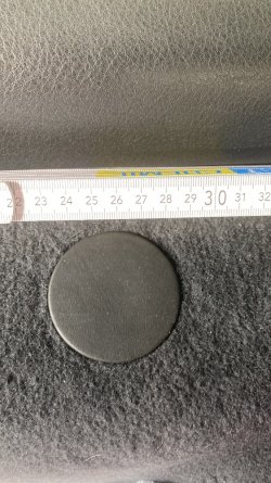

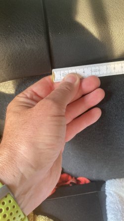

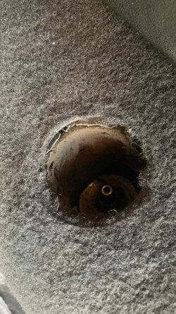

Es gibt hier im Forum einen Thread zu dem Thema und mit Bildern auf welchen ein User die Position zum ausschneiden/sägen ausgemessen hatte, wenn ich mich recht erinnere.
Passen die flexiblen Verlängerungen der Einstellschrauben von KW?
Dann reicht ein kleines Loch in der Verkleidung
Mit einem 50ziger Loch kommt man aber auch an die Muttern des Stützlager und kann dieses dann auch ohne Ausbau der Seitenverkleidung tauschen.
Ob man durch ein kleines Loch den Dämpfer trifft und dann noch Hebung Gefühl hat um die Klicks zu spüren bezweifel ich auch 😉

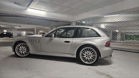

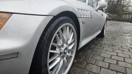

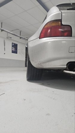

Anhang anzeigen 672821Anhang anzeigen 672822Anhang anzeigen 672823Anhang anzeigen 672824
Sieht auf jeden Fall schon mal chic aus 👍😜
Aus optischen Gesichtspunkten könnte man hinten noch über Spurplatten nachdenken, auch über eine wahlweise Eintragung dieser Spurplatten könnte man sich Gedanken machen ( bei der Eintragung einfach Vorort montieren bzw demontieren und beides eintragen lassen)
War auch mein erste Gedanke^^

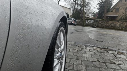

Wobei da schon Spurplatten drauf sind und auch eingetragen.
Soviel weiter raus werde ich wohl nicht kommen, ohne das es am Radkasten schleift. Wobei der Sturz immer noch stark genug erscheint. idk.
Ich werde jetzt erstmal so auf die Piste gehen und schauen wie es sich fährt.
