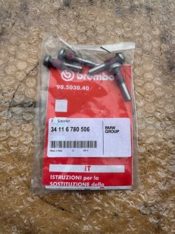

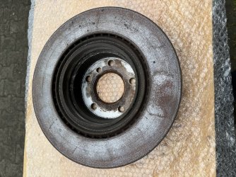

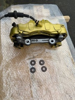

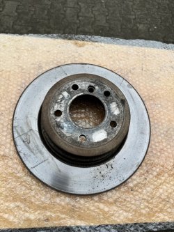

Hier die Bilder von vorne nach hinten. Ich denke, die Adapter für vorn und Stahlflex für beide Achsen sind okay. Unterlegscheiben je 1 für Haltepunkte vorne.
Die Schrauben auf dem letzten Bild kann ich nicht zuordnen.
Falls ich mit meiner Zuordnung falsch liege, dann bitte berichtigen.
