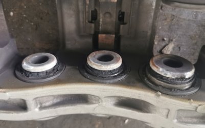

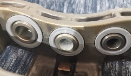

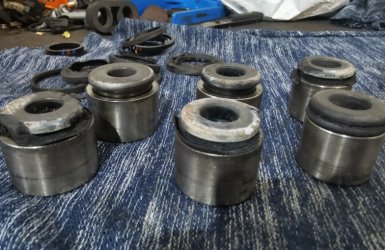

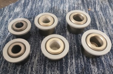

Gibt es eigentlich einen Reparatursatz für die PB?
Also O-Ringe und Staubschutzmanschetten.
Hast du dafür das Material von Stoptech verwendet oder von BMW ?Danke sehr für das Angebot, aber ich habe meine PB gerade mit neuen Kolben und Dichtungen überholt.
Also für den E36 kosten sie ca 450 Euro pro Achse. Alternativ einfach Mal bei RS anrufen und beraten lassen.Da hast du recht, das ist der nächste Schritt. Weisst du, was die kosten?Die sollen so teuer sein...
Ich habe das Original BMW Material verbaut.
