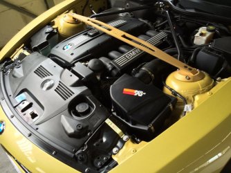

Optik unter der Haube - da ist eigentlich bei einem schönem Sechszylinder nicht viel Nötig ... Habe die "meistens" zu wenn ich fahre (o.k. manchmal auch nicht ganz zu:x3:)

Hab dir ja oben eben deswegen mal ein aktuelles Bild (unter der Haube) von mir eingefügt... ;)
