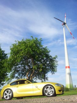

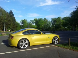

Auf der Seite ist nix Phönixgelbes zu sehen... FAUXPAS! :eek: :o
Ändert sich jetzt: Abendausflug aufn Hoherodskopf :thumbsup:
Oben dann schön Currywurst + Pommes reingefahren und wieder heim :D
