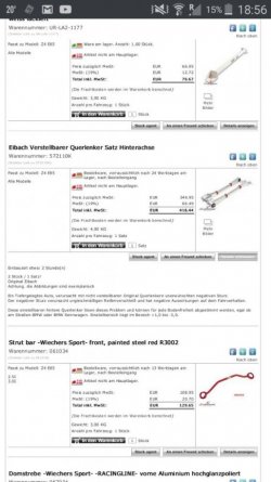

Hinten Sturz raus geht mit einstellbaren Querlenkern von eibach z.b.

Lass mich raten wenn die Querlenker Tüv haben kosten die mal so 300€ pro Seite? :D
Nö, ich meine 350 für beide oder so.
