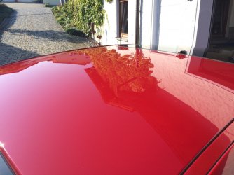

Ich kam auch mit einer "billigen" zurecht. Die kann auch nicht weniger als die teuren. Ist vielleicht minimal lauter die "billige", aber ansonsten hatte ich nichts zu meckern. Die Rota beißt nicht :D einfach mal machen :) :-)
Welche Kombi hast du benutzt?
Ja stimmt schon. Das Meiste liegt am Bediener.
400er Menzerna und Fell
2500er Menzerna und oranges Pad
Menzerna Ultiirgendwasversiegelung und blaues Pad

Eben nachgeschaut. Ich hätte eher orange auf 2500 und dann blau auf Menzern bla bla...

Paar Kratzer bekomm ich noch nicht ganz raus mit dem ersten Durchgang. Entweder Kovax oder mehrere Durchgänge(eher kein Bock drauf) oder Technik ändern(mehr, länger Druck). Bei manchem half auch kein Fell auf Kante und Druck, da muss man wohl schleifen. Aber sieht eh keiner beim Daily, deswegen gelassen. ;)
