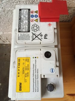

Guck doch einfach mal von wann die Batterie ist.
Steht entweder auf dem Plus oder Minus Pol OBEN drauf.
Woche/Jahr.
Mach ich nachher wenn ich die neue einbaue....
Jetzt wird es kurios :thumbsdown: die alte Batterie ist von 10/07, der Z hat aber EZ 05/07, also doch schon mal getauscht...?
Sehr Mysteriös :eek: :o :D War vielleicht eine Montagsbatterie?
Das ist immer der Nachteil wenn man sich ein Auto nicht Neu kauft, man weiss nie alles.
Andererseits kann man viel Geld Sparen, was über diese Kleinigkeiten hinweg sehen lässt.
