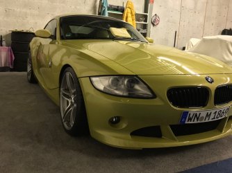

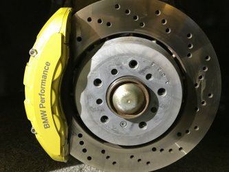

Kurzer Abstecher heute :whistle: Vordere Radnabe passt nun auch :thumbsup:
5372DE30-6527-493B-84AA-8CD5B2394963.jpeg DB1EB300-AF53-4D6E-8E7F-EF227128ABEC.jpeg
Räder wieder montiert damit ist die Beifahrerseite fertig 8-)
Wochenende dann den ganzen Quatsch auf der Fahrerseite :confused:
Montag Räder Fahrerseite zum Reifen montieren :D
Läuft :thumbsup:
Noch nicht richtig eingefedert und B12 :p :P
Aber ich weiss der muss hinten noch was runter :eek: :o
