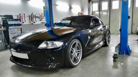

Hier meiner mit Mischbereifung kurz nach dem Einbau des Clubsport FW und der Abstimmung

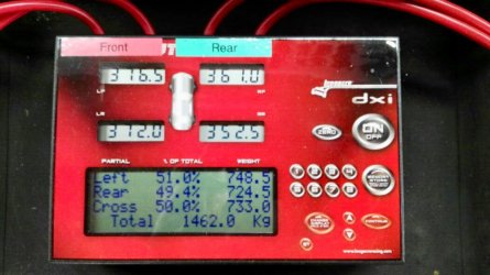

Und die Radlasten
Abgestimmt auf halbe Tankfüllung und Fahrergewicht.
