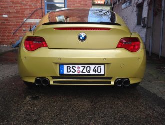

Hm.. bin echt am überlegen ob nicht wirklich mal etwas Folie bestelle, kostet ja nix für nen Versuch.
Logo schon weg oder Photoshop? Sieht viiiiel besser aus.Hm.. bin echt am überlegen ob nicht wirklich mal etwas Folie bestelle, kostet ja nix für nen Versuch.
Und zu der Folie .. probiers einfach aus :)

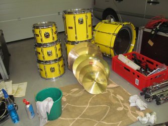

Wie ja manche eventuell wissen, spiele ich ja auch Schlagzeug..Und auch das will mal gepflegt sein...
Ähnlichkeiten der Farbe mit gewissen Fahrzeugen sind rein zufällig und eine Verkettung unglücklicher Umstände
Bestimmt....
Ich schwörs![]()
Bestimmt....
Ich schwörs![]()
ein phönixgelbes Schlagzeug

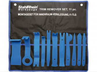

Noch ein Tipp für die oberen Klipse entlang der Fensterleiste: Ich hab mit einem breiten Fugenmeißel die Türinnenverkleidung vorsichtig ein kleines Stück weggehebelt. Dann mit einem kleinen Schraubenzieher die Klipse aushaken (an der Türinnenverkleidung ansetzen und nach unten drücken).
So ist sichergestellt, dass die sich nicht verbiegen und wieder zu verwenden sind.
In vielen Beschreibungen liest man, einfach mit Kraft die Innenverkleidung wegziehen - davon kann ich nur abraten.
