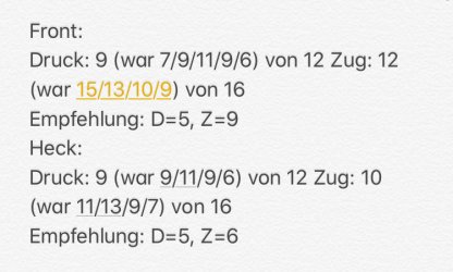

Hab heute mal die Druckstufe an der HA auf weich gestellt. Hast da jemand Langzeiterfahrungen mit? Fährt überhaupt irgendjemand so eine Einstellung? Hab ansonsten die Standardeinstellung von KW.
Vorne 8 Zug / 12 Druck und hinten 8 Zug und Druckstufe von 5 auf 12 gestellt. Hatte das in irgendeinem Thread mal aufgeschnappt.
Muss Freitag 700km Autobahn fahren. Macht da solch eine Einstellung Sinn? Für Tipps bin ich dankbar.
Ich weiß.. ist alles individuell. Die restlichen Einstellungen sind auch zu berücksichtigen, dennoch wäre ich froh über Meinungen dazu :)

Schade, Ich hab meine Werte (abweichend von Serie) gerade nicht parat.
Stehen in der Lagergarage (Ex Winterquartier vom Z) an der Wand 😅
Ja. Aber dann gab es ein neues Handy und zum allerersten Mal, habe ich die alte Gallerie (4 od. 5 Handygenerationen) nicht mehr mitgenommen ...😅
