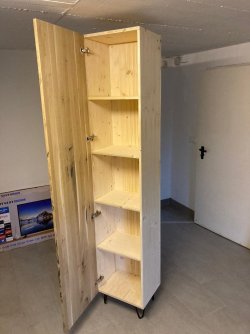

Mahlzeit,
heute mal das Regal soweit fertig geschreinert. Nur noch schleifen und den Korpus streichen. 😎
Guter Start! Hast du die Tür selbst geleimt und dann formatiert?
Womit hast du die Flächen geschliffen? Oder kommt das noch?
Und mir scheint, du brauchst noch eine kleine Oberfräse und ein paar Radienfräser! Zumindest wirkt das auf den Fotos so.

Habs noch nichts geschliffen, das kommt noch. Wollte aber nur Fasen dranmachen, da an den restlichen Badmöbeln auch keine großen Radien dran sind. Der Korpus wird noch Anthrazit gestrichen. Die Front nur geölt.
Eine Oberfräse hab ich, aber das mit den Radien hab ich noch nicht probiert.
Ist mein erstes Regal und das auch verleimt. Normal bin ich eher der Motorsägenschreiner :roflmao:
EDIT: Front hab ich so verleimt gekauft, nur formatiert. Schleifen werd ich mit dem Multimaster und den entsprechenden Aufsätzen. (Denke 180er Schleifpapier)
Und nen Spiegel wollte ich vorne noch draufkleben, mal sehn... Und natürlich nen Griff noch dranschrauben...
Die Fasen kann man mit der Oberfräse ja auch dran machen! Und ich persönlich würde das immer mit der Maschine machen! Insbesondere bei Hartholz kommst du per Handbetrieb nicht sehr weit.
Weiterer Vorteil, die gefräste Fase ist immer gleich. Insbesondere an Stößen passt der Anschluss dann perfekt.
Da du aber schon geleimt hast, bleibt dir bei den ganzen Innenflächen/Kanten des Korpus jetzt aber wirklich nur noch die Handarbeit. Aber zum Glück ist das bei dir ja kein Hartholz!
Außen kommst du ja trotzdem überall dran und das würde ich dann die Maschine machen lassen!
Den Radius aufbringen und dann das Schleifen habe ich deswegen immer am Einzelteil gemacht.
Du musst auch mehrfach schleifen, damit es richtig glatt wird. Zum Finish dann immer wieder leicht annebeln und abtrocknen lassen, damit sich die Fasern aufstellen und dann mit einem ganz frischen Schleifpapier gegen den Strich "abziehen". Damit das richtig schön wird, ist es eine kleine Wissenschaft und braucht Zeit!

Ja, das mit dem Schleifen dachte ich mir nach dem Leimen auch... Naja, mit dem Fein Multitool kommt man zumindest gut in die Ecken. Werde das 2x schleifen, mal sehn ob das reicht.
Bzgl. Fasen muss die Chefin sagen was Ihr gefällt. ;) Werden aber nur kleine Fasen, wenn dann. Aber an aufgestellten Kanten mit nur der Brettstärke als Auflagefläche wirds mit der Oberfräse auch holprig?! Bei meinen Eltern steht eine alte Scheppach Tischfräse, die wär da ideal gewesen. ;)
So ist das bei mir auch!
Du setzt die Fräse ja auf der großen Fläche auf und fährst dann die Kante entlang! Da wackelt nichts!
Achso, ich dachte du meinst auch die Regalböden stirnseitig und die Innenseiten der Wände. An der Außenkante kann ich auf der Fläche ansetzen, ja.
Regalböden stirnseitig kannst du ja auch von oben und dann unten fräsen, wenn du die Maschine in die Fächer hinein bekommst. Sollte sich aber ausgehen, so groß wie die Zwischenräume sind. Ansonsten bleibt dir wirklich nur die Handarbeit! Von vorne würde ich die Böden nämlich auch nicht fräsen, keine Frage!

Umso länger ich das Regal anschaue umso unzufriedener bin ich wieder jetzt :( :roflmao:
Warum unzufrieden!
Ich finde es top, dass du dich an so etwas rantraust!
Nur wenn man es mal selbst gemacht hat, kennt man die Tücken wirklich und kann es beim nächsten Mal besser machen.
Das wird ja nicht dein letztes Möbelstück gewesen sein... 😜
