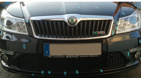

ergänzend evtl. noch der Tipp aus dem Künstlerbedarf... Feinliner-Lackstift:
Vorteil: Man kann recht zügig und genau arbeiten.
Nachteil: Höherer Reinigungsaufwand als bei den von @Rizzztaler vorgeschlagenen Einmal-Produkten
Mit Pipette/Spritze meinte ich tatsächlich die Dosierung der Verdünnung. Neben der Viskosität kann man da auch noch etwas den Farbton des Lackstifts beeinflussen. Dieser ist ja meistens zu dunkel.So wild ist es nicht, hab nur so ein paar mini Steinschläge, wirklich Zahnstocher Größe, und da schaut in hell (weiss) die Grundierung raus. Die möchte ich füllen und dann schleifen / polieren! Muss nur den Lackstift flüssig genug bekommen. Werde berichten...
