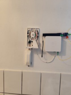

Geschafft ich habe die Faser im Haus
So sieht es jetzt aus im Keller
Gasstopp ist drauf, das ist schon einmal 50% erfüllt, die nächsten 30% gibt es für die Abdeckkappe vor dem HÜP, die FTU (das Ding rechts neben dem HÜP scheint weit genug vom HÜP weg zu sein, also nochmal 5% , insgesamt 85% Erfolgreich gewesen.
Den Rest könnte ich nur vor Ort prüfen.

Könntest Du mal ein Detailfoto von den Klammern machen, wie das weiße Kabel zwischen HÜP und FTU befestigt wurde, das wäre super.

Gasstopp ist drauf, das ist schon einmal 50% erfüllt, die nächsten 30% gibt es für die Abdeckkappe vor dem HÜP, die FTU (das Ding rechts neben dem HÜP scheint weit genug vom HÜP weg zu sein, also nochmal 5%: 85% Erfolgreich gewesen.
