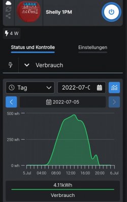

Seit gestern ist bei uns nun auch so eine kleine 820W Anlage für den Eigenbedarf in Betrieb, habe diese auf unserer Garage montiert. Der Wechselrichter kommt bei Bedarf auch noch mit einem dritten 410W Panel klar und ich könnte ebenfalls einen Speichermodul anschließen, was ich aber vorerst nicht machen werde.
Selbst nach 18 Uhr machten die 2 Panels noch knapp 300W, bin gespannt was heute Mittag "abgeht". Jetzt um 8:40 Uhr macht die Anlage 250W.
Update: funktioniert prima, Spitzenwert waren heute knapp 700 W, bisher gut 2 kWh eingespeist trotz leicher Bewölkung, läuft :thumbsup:
Warum sieht man hier ein Schlafzimmer? Werden da die 284,6W nachher verbraucht?
:roflmao::D:roflmao:
