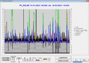

Hier ein Beispiel unserer PV an einem Wintertag im Februar diesen Jahres bei einem Verbrauch um 0,6kWh mit Spitzen von 1,5-2,0 kWh.
Von 13:00-18:45h kein Strombezug aus dem Netz unter Nutzung der PV und des gespeicherten Stroms aus dem Akku.
.... und hier mal ab 01.01.2023 bis heute. Die grünen Linien ist der jeweilige Akkustand in Prozent

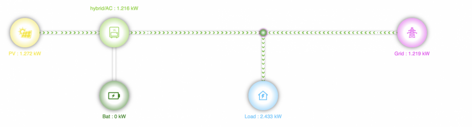

Wenn ich dem "Flussdiagramm" des Webservers meiner Anlage vertrauen kann fließ kein Strom ins Akku wenn er leer ist und keine Sonne scheint. Was auf jeden Fall nicht zu vernachlässigen ist sind die Verluste die beim Laden/Entladen und dem Betrieb des Wechselrichters bei Nutzung des Akkus entstehen. Da dürften >10% drauf gehen.
Ich glaube nicht das der Akku echten Verbrauch hat wenn die gesamte Photovoltaik nicht läuft (Keine Sonne/Akku leer)
