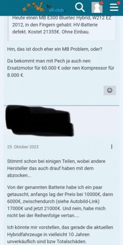

Akkugequälter Hybrid-Mist, von dem ich eh nix halte…
Beispiel:
? Komm schon....du sagst es - bist mir zuvor gekommen...Akkugequälter Hybrid-Mist, von dem ich eh nix halte…

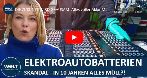

Netter Versuch !
Ja habs nur Quick&Dirty mit Powerpoint zusammengefrickelt, hat mich einfach schon zu lange gejuckt.Hat nen Moment gedauert, aber…![]()
und bei der Vorlage...Soooo geil
hab tatsächlich erst nicht drauf geklickt, weil ich dachte "den scheiß WELT Clickbait (einfache News für simple Gemüter, siehe auch BILD) unterstütze ich nicht"
