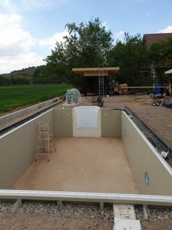

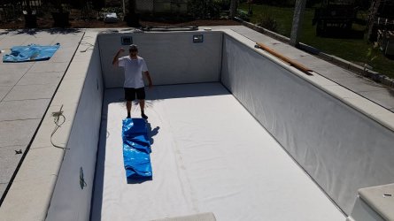

Ich habe einen Srahlwandpool gewählt. Das Konzept war für mich am besten. Ist solide gut auf zu bauen und ich wollte außer der Bodenplatte nicht jede Menge Beton im Garten versenken.IMG-20200522-WA0001.jpegIMG-20200521-WA0008.jpgIMG-20200521-WA0006.jpg
Technik, Filteranlage Chlordosierung Solarheizung, Elektrik habe ich im und auf Gartenhaus.
2 Skimmer, 2 Einlaufdüsen , Bodenablauf an Oberflächen Entwässerung, Beleuchtung usw. Verohrung 50mm verklebt.
Von den Kosten war der Pool eher moderat das drumrum ging richtig ins Geld. Und dank Corona hatte ich richtig Zeit fürs grobe das heißt ich habe alles mit Schubkarre auf gefüllt ca. 250 m3
