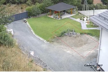

Ich könnte den Pool auch noch um 90° parallel zur Hauswand drehen wie gesagt alles ist noch möglich bin noch in der Planung

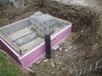

Ich packe den kompletten Pool + Technikraum in 100mm styrodur ein (Boden Wände und die Umrahmung mit Terrassenplatten) um daraus später mal ein indoorpool machen zu können

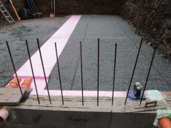

Bodenplatten jeweils 25cm Stark

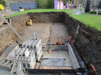

so am ostersamstag habe ich die Grube ausgebaggert.
das ausbaggern ist kein problem nur der Erdaushub ist gewaltig.. auf meinen Multicar gehn nur 2 Baggerschaufeln dann ist der Voll waren über 100 fuhren und hat den ganzen tag gedauert...

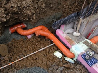

zum Glück läuft mein Kanal unterhalb vom Pool und genau daneben ich habe ihn mit einer Klebemuffe angestochen und in den Technikraum gelegt.
mit der Splittplanie für den Styrodur habe ich angefangen aber es """" alle 15min das werd ich aufs WE verschieben..

Ich wollte kein zusätzliches Häuschen im Garten stehen haben.. auch sollte der gedämmte Technikraum in 2m tiefe Frostsicher sein
die Bodenplatte ist 25cm Beton mit 10cm Styrodur drunter
