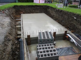

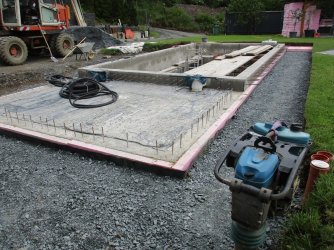

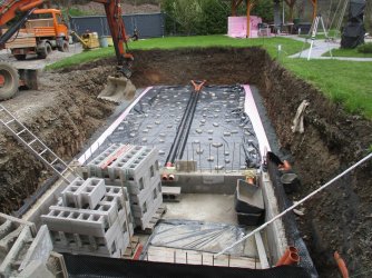

So die Bodenplatte ist fertig zum betoniern...
dauert aber noch 2-3Wochen da ich hintern haus noch Garagen anbaue und die 2 Bodenplatten miteinander betonieren will...

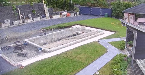

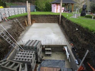

so die 2 Bodenplatten sind betoniert und natürlich hat es an den Tag nur einmal g e r e g n e t.. bei 4C° und 50Km/h Wind....
die erste Reihe habe ich gestern noch gesetzt unter Schneefall wind und 1C°
Ich warte jetzt erstmal auf die Klimaerwärmung (heute morgen war es schon wieder weiß)

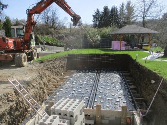

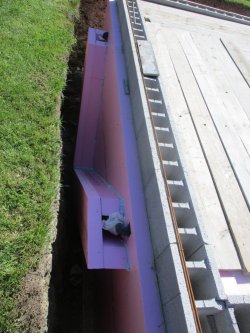

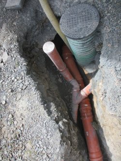

Der Leerrohr vom Heizraum Im Haus zum Technikschacht Pool musst ich von hand frei graben und einmal mit allen Versorgungleitungen (Kanal, Fernwärmeleitung, Zisterneregenwasserzuleitung, Zisterne wasserrleitung zu den Abnahmestellen Leerrohr zur Garage.....) zum Haus kreuzen das Leerrohr lag genau auf der anderen Seite...

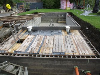

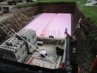

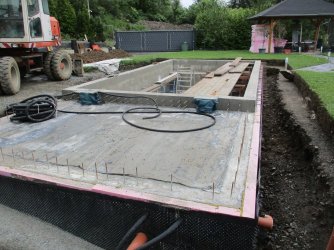

So ist der Bauzustand zur Zeit…
Ich hoffe das ich den Pool diese Woche fertig zum betoniern bekomme..
Den Beton habe ich auf ende Mai bestellt.
Der Aufwand für so einen Pool ist schon enorm…

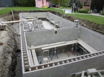

Und mit Betonschalsteinen einen Pool mit 1-2mm abweichung zum Soll hin zu bekommen schon etwas für fortgeschrittene.. die Schalsteine haben eine erlaubte differenz von +5mm – 3mm pro Stück also muss man jeden stein schleifen (die Steine sind vom Fachhandel keine aus dem Baumarkt)
Und auch täglich muss ich irgendwas bestellen oder besorgen damit es weiter geht und bei den Kosten sollte man sich einen guten Puffer zurücklegen...

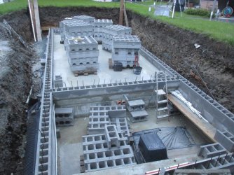

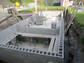

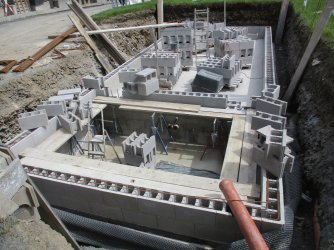

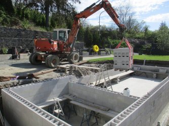

Und ohne passende Gerätschaft kommt man alleine auch schnell an seine grenzen...
Ich habe 15 Paletten Schalsteine mit je ca. 1,4to verbaut...
Ohne Bagger kaum zu schaffen..

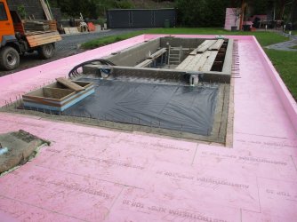

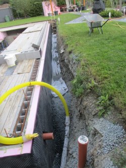

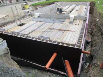

so es geht voran...
2k Abdichtung Dämmung Drainage Schalsteine Betoniert pool verfüllt...

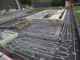

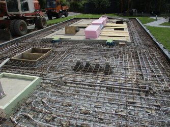

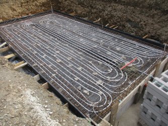

Ist auf den Bildern schlecht zu sehen. Aber ich denke da ist wirklich viel Beton unter den Rohren wie auch ne fette Schicht darüber.
Wie willst du da dann wirklich warme Füße realisieren? Der Verlegeabstand sieht dafür auch nicht wirlich perfekt aus.
OK, das hängt natürlich auch von den Systemtemperaturen ab.
Trotzdem, tolle Arbeit. Wünsch dir nach Fertigstellung viel Spass mit dem Pool.
das mit den Rohren klappt wunderbar habe ich auch bei mir in der garage auch so verlegt da ist die Betonplatte ist 28cm dick
da kann man barfuß drin laufen..
Klar ist das Träge aber es hält dafür auch tagelang warm
zudem gibt der Pool noch wärme in die Betonumrahmung ab.
ein engere Verlegeabstand ist durch die Schlagenabstandshalter welche ich von 2 Mattenfelder schon auf 1 Feld gebogen habe leider nicht möglich(sonst kippen die um)
auch ist der Rödeldraht beim abzicken spitz und sollte nicht an das Rohr kommen.
verlegeabstand ist ca. 15cm ( breite welche die Mattenfelder haben) rohr ist ein 20x2 und die Länge immer unter 100m
Das Heizungrohr auf die Matten zu verlegen ist auch keine schöne Arbeit nur gebuckel ..nicht in die Spitzen vom Rödeldraht knien... aufpassen das man nicht auf rohr tritt.. und ständig hängt das Rohr irgendwo fest.. und die abgezicken Baustahlmatten / Draht ist scharf wie ein messer (Knöchel und Hände sehen aus die vom Tiger angefallen)
ingesamt habe ich im Pool Technikraum und Umrahmung ca. 800m Heizungsrohr verlegt

Freilich hast du da eine gigantische Speichermasse. Fragt sich nur ob man das so braucht? Vorallem wenn man mal schnell warm machen will, oder es warm ist und und dann trotzdem
die Sonne rauskommt. Mir wäre das einfach zu träge.
Ich hätte die Rohre auch nicht auf die Bautahlmatten befestigt, sondern eher auf 10x10cm Matten wie man es auch für Rampenheizungen verwendet. Diese kann man
auch easy am deinen Baustahl anbinden. Ein Kunststoffrohr würde ich auch nie mit Draht an den Baustahl binden. Wenns billig sein muss mit Kabelbindern, bestenfalls
mit speziellen Kunststoffklammern.
Auch das HT-Rohr innerhalb der Betonschicht empfinde ich eher als ungünstig.
Egal..... ich bin da halt anders gestrickt. Hoffe du hast bald einen tollen Pool und zukünftig keine Probleme.
wo soll man dann die 10x10cm matten auf die Baustahlmatten verbauen?
auf die untere dann kann man keine abstandhalten mehr verbauen
und auf die obere dann kann man beim betonieren nicht mehr drauf laufen
Das Kunststoffrohr habe ich mit Kabelbinder befestigt
aber die Baustahlmatten und Abstandshalter mit Rödeldraht weil die Kabelbinder nicht stabil dazu sind selbst die 7,6mm breiten Binder reißen einfach ab.
das wird sich zeigen ich hatte auch mit wasserrinne überlegt aber das lässt sich beim betoniern nicht wirklich exakt auf maß / höhe einbauen...
und alleine hat man auch nicht ewig zeit alles 100%ig zu machen
ich habe jetzt die Außenseite von der Umrahmung 1cm höher gemacht als oberkante vom Pool und das 50mm ht Rohr ist ca. 5-8mm tiefer der beton wird dann leicht v förmig zu den 13 ht öffungen daduch läuft kein wasser später mal zu den Schiebetüren
Ich baue nur mit Erfahrungswerte die ich die letzten 25jahre bei meinen 1mann hobbybauen gemacht haben
nachdem man die Bodenplatte gegossen hat! Da gibt es ganz einfache Abstandshalter die auf den Beton
gegeben werden, da werden dann die dünnen Stahlmatten 10x10cm drauf gegegen und dann nochmals Beton
drauf.
HT-Rohr hat weder was in der Betonsole noch was im Erdreich zu suchen. Dieses Rohr ist dafür nicht geeignet. Selbst von
KG-Rohr würde ich bei solchen Zwecken immer abraten.
Da hast du soviel Geld ausgegeben, aber meiner Meinung nach an der falschen Stelle gespart.
drauf.
sowas würde ich nie machen wie ein art Estrich oben darüber.
das Reißt immer bei Belastung und gerade beim Heizen..
und selbst wenn man das als eine Art verbundestrich ausführt...
sind Erfahrungswerte von mir..
das HT Rohr hat keinen Kontakt zum Erdreich es ist in der mittellage der Bodenplatte einbetoniert mit leichten gefälle zum Technikraum hin und im Technikraum an den Kanal angeschlossen..
