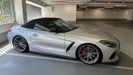

Ich fahre die Light Variante aus mehreren Gründen. Die extreme Variante "zerballert" das Auto mit Steinschlägen. Beim Reifenwechsel gibt es kein Problem und Fertigungstoleranzen wirken sich nicht aus. Ich fahre zwischenzeitlich 3 mm Spurverbreiterung rundum, weil ich vorne von der Bremse etwas weg wollte, geht aber auch so. Optisch kann ich jetzt nicht klagen und es wirkt m.E. dennoch sehr gut.
