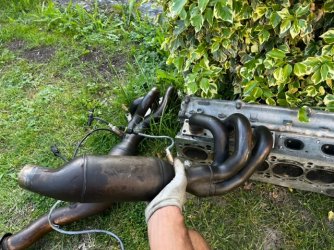

Ich habe dieses Jahr mein Projekt S54 Krümmer am M54B30 abgeschlossen und wollte hier den Umbau dokumentieren.
Die Inition war einen Krümmer zu verbauen, der motornahe Katalysatoren hat und möglichst Serie aussieht. Nach umfangreicher Recherche ist die Entscheidung auf den S54 US Krümmer gefallen.
S54 US Krümmer hat 200 Zellen Kats verbaut, M54 hat 400 Zellen Kats verbaut.
S54 Abgassystem Dokumentation, EN
Meine Erwartung war, etwas besserer Klang und paar PS mehr Leistung. Dabei war ich auch von dem Gedanken angefixt den S54 Krümmer an den M54 zu adaptieren.

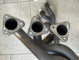

Hier S54 und M54 Krümmer nebeneinander:
Wichtig, die Krümmer passen nicht Plug & Play und es ist sehr viel Bastelei notwendig um die Krümmer an einen M54 anzupassen.
1. Grundsätzlich ist der Abstand der Abgasports aus dem Kopf gleich wie beim S54, jedoch sind die Flansche komplett anders und müssen umgeschweisst werden.
Das erfordert genaueste Schweißarbeiten, da ansonsten die Krümmer/Kats sich entweder gegenseitig, den Motorblock/Getriebe oder Karosserie berühren.
Für den Umbau habe ich mir einen gebrauchten Zylinderkopf geholt, damit die Flansche präzise umgeschweisst werden können.
Originale S54 Flansche:
Umgeschweisste Flansche an dem S54 Krümmer, passend für den M54 Kopf:

Als nächste Herausforderung hat sich die Abgaskrümmerdichtung erwiesen, da die originale vom M54 aufgrund der ovalen Portgeometrie nicht gepasst hat.
Die Lösung war eine Universaldichtung, die in der Regel für Fächerkrümmer wie Schmiedmann verwendet wird.

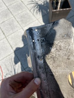

Ebenso wollte ich die Abschirmbleche übernehmen, diese habe ich umgeflext und von außen angebracht.
Die Abschirmbleche habe ich bei der Gelegenheit neu vernietet, so dass diese garantiert nicht mehr klappern werden.

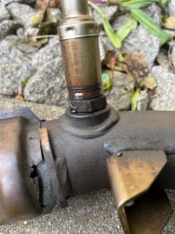

Herausforderung Nr. 3.
Die Gewindeaufnahmen der Lambdasonden am S54 Krümmer sind deutlich länger. Würde man diese behalten, wäre die Lambdasonde zu tief im Gewinde und könnte nicht korrekt regeln.
Die originalen S54 Lambdasonden können nicht verwendet werden. Das heißt man muss die Gewindeaufnahmen für die M54 Lambdasonden anpassen.
Mein Anspruch war es auch vollfunktionierende Nachkatsonden zu haben. Die Gewindeaufnahme für die Nachkatsonde muss nur an einem Krümmer angepasst werden.
Die Gewindeaufnahmen habe ich exakt ausgemessen, abgeflext und dann in mühevoller Arbeit klassisch mit Feile gerade geschliffen und auf zehntel mm genau angepasst.
Das ganze mit Kupferringen abgedichtet.
1. Lambdasonde im M54 Krümmer:
2. Gewindeaufnahme am S54 Krümmer im Vergleich zu M54 viel zu lang:

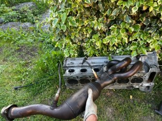

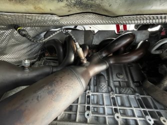

Nun durfte das ganze an den Motorblock montiert werden.
Aber erst einmal die M54 Krümmer ausbauen. Bei einem 20 Jahre alten Auto, wo die meisten Schrauben vergammelt sind, kein großer Spaß.
Zudem muss die Vorderachse abgesenkt werden. Sprich der Motor muss an die Traverse. Die Halterung für das rechte Motorlager muss abgebaut werden.
Ich habe die Schrauben vom M54 Krümmer zum Mitteltopf nicht lösen können und habe die Rohre abgeflext. Auch das abflexen ist nicht sehr einfach, da man nicht wirklich gut ran kommt.
Neue originale Krümmerschrauben und Muttern noch bestellt und Auflagefläche penibel gereinigt. Dann Krümmer ranbauen.
Das genaueste Ausrichten des Schweißers an dem zusätzlich angeschafften Zylinderkopf hat sich gelohnt, alles geht gerade so auf. Es ist kein Platz für Fehler da beim Schweißen.
Wenn man die Flansche nur paar mm nicht sauber ausrichtet, ergibt es unten mehrere cm.

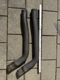

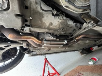

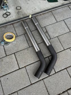

Herausforderung Nr. 5: Krümmer an den Rest der Auspuffanlage anbinden.
Aufgrund des größeren Querschnitts und auch anderer Anschlußflansche zum Mitteltopf braucht man hier wieder eine komplett individuelle Anpassung.
Die Krümmerrohre kommen jedoch relativ gut mittig ausgerichtet.
Ich habe leider kurzfristig keinen Auspuffbauer gefunden, der mir zwei Rohre biegt und exakt auf die passenden Durchmesser anpasst.
Ich bin aber noch auf der Suche, denn das würde insgesamt wie Serie aussehen. Falls jemand hier Kontakte hat, bitte PM.
Solche Rohre brauche ich noch aus einem Guss:

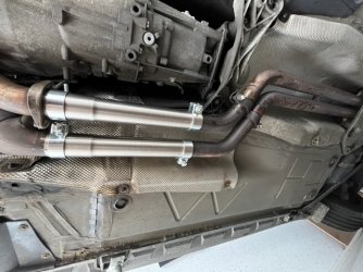

Als Zwischenlösung habe ich ein 55mm AD/52mm ID Reduzierrohr bestellt.
Die M54 Rohre haben einen AD von 52mm. Somit passen die M54 Rohre perfekt in das Reduzierrohr.
Weiter hinten wird das ganze in das Bastuck Ersatzrohr angebunden.
Die Rohre zum Mitteltopf sind nicht gerade, haben aber einige Bereiche die gerade sind.
Momentan habe ich das so angebunden:

Fazit:
Der Umbau ist relativ schwer und es sind sehr viele Anpassungen notwendig. Ich habe es aus Freude am Schrauben gemacht und als Herausforderung gesehen, mit dem Ziel möglichst OEM Look zu behalten. AU sollte auch kein Problem darstellen.
Das ganze ist etwas lauter geworden, aber nicht zu krass. Mein Boxster 981 mit CUP Krümmer ist wesentlich lauter.
Klanglich klingt das ganze mit der Bastuck Anlage sehr ausgewogen, vom Klang her eher in Richtung 328i e36. Es klingt nicht wie ein S54 :whistle:.
Zusammen mit dem Soundgenerator sehr stimmig.
Das Schubblubbern ist wesentlich lauter, bei abrupter Gaswegnahme kann man es auch Richtung sehr laut provozieren.
Ich persönlich brauche das nicht, da ich das vor allem bei den modernen Autos sehr prollig finde.

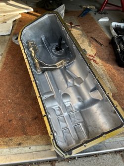

Da die Vorderachse ehe schon abgesenkt war, habe ich die Gelegenheit gleich genutzt und
- Lagerschalen gewechselt (162Tkm),
- Ölpumpe überholt,
- Ölpumpenmutter mit Loctite fixiert,
- Ölwannendichtung gewechselt
- Härtere Motorlager vom Z4M verbaut (BMW 11812283798, Lemförder 1548701)
- Getriebelager vom e46 M3/CSL (22322282340, bei mir Stand Rolls Royce Nummer drauf :rolleyes:, habe bei Leebmann bestellt), Teilenummer vom Z4m ist anders: 22316799331
- Thermostat und Wapu kamen auch gleich neu
- Ölfiltergehäusedichtung wurde auch getauscht.
KGE wurde teilweise still gelegt, gleichzeitig habe ich eine elektrische Luft-Vakuumpumpe verbaut, die ein Vakuum erzeugt und die Blow-by Gase absaugt, damit die Öldämpfe sich nicht am Kurbelgehäuse absetzen. Das soll die Ansaugbrücke sauber halten und die vorgesehene Funktion trotzdem erfüllen.
Als nächstes stehen hydraulische Servolenkung und die Bremsanlage vom M140i auf dem Plan.

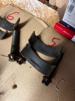

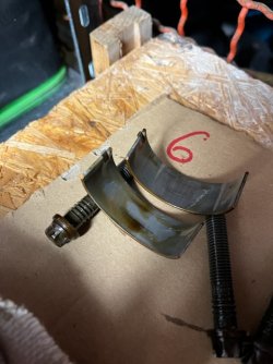

Respekt für die gesamte Aktion. Starker Einsatz.
Was sagt die Beurteilung der Lagerschalen?
Interessante Aktion, ja dem M54 fehlt es manchmal etwas an höhe im Sound würde man meinen, er klingt für mich wie ein wohlige Bass Posaune :P ... kenne keinen anderen Motor der so sahnig tief bassig weich klingt, aber ja etwas Aktion könnte der Sound oben heraus schon gebrauchen. Eben doch ganz anders als ein N52, vielleicht war das auch dein Ziel damit?
Das mit den Strafferen Motorlagern kann ich auch bestätigen, das ist irgendwie geil, mir haben se glaube ich fälschlicherweise die vom 2.8er oder 3.0er Z3 geschickt damals, haben 1:1 gepasst, habe ich dann auch so verbaut und empfand diese straffe bei der Gasanahme sehr geil, es ist einfach nicht mehr so viel Bewegung im Auto, das Gas wird exakter geführt umgesetzt, schwer zu beschreiben.
Die Lagerschalen sahen ja mal noch so richtig gut aus, Respekt.
Lagerschalen waren unauffällig, bis auf Zylinder 3. War aber auch noch OK.
In den 162 Tkm sind ca. 70 Runden Hockenheim Ring dabei, 20 Runden NOS und 2 große Driftveranstaltungen ca. 250km reines Driften gesamt wo der Motor konstant zwischen 4-7k sieht.
Dazu auch paar Tkm beherzt Pässe, aber auch Alltag mit Kurzstrecke von 15km zur Arbeit.
Begrenzer und Dauervollgas auf der AB wird gemieden, wegen der besagten Ölpumpenschraube. Vor allem beim Driften achte ich immer darauf, ihn nicht in den Begrenzer laufen zu lassen.
Siehe hier:
Die Lastwechsel und die Schwingungen die dabei entstehen, sind für Steuerkette, Ölpumpenkette usw. sehr ungesund.

Zum Vergleich, Lagerschalen vom e46 330i mit 232 Tkm.
