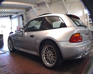

Hier noch ein bild aus unserem Hollandischen forum mit eibach und 19 zoll BBS CH mit 225/35 und 255/30!
gruss,
Pierre
AW: QP tieferlegen? wieviel mm?
Holla,
das sind doch zumindestens hinten mehr als 30mm auf dem Bild des holländischen QP's, wenn ich mir meinen so ansehe, und der //M ist ja wohl schon Serienmässig ein wenig tiefer!

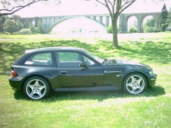

Ich habe mein qp per K.A.W.-Fahrwerkswedern um 50/20 tiefergelegt (mit orig. M_dämpfern). Man sollte denken das qp hätte jetzt eine deutliche keilform, aber das ist nicht der Fall! Wenn dann noch jemand drinne sitzt ist es wirklich fast völlig wagerecht.
Der Fahrkomfort ist schon etwas zurückgegangen, aber schließlich will ich ja auch keine "S-Klasse" fahren!
Zugegeben, bei Parkhäuserauffahrten nervt es ab und zu ein bisschen, das der MSD (bzw. Ersatzrohr) aufsetzt.
...jedenfalls würde ich mich wieder für diesen Satz entscheiden....
