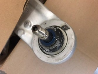

Habe heute meine Querlenker erhalten. Hab einen bei Amazon bestellt und einen bei Teufel.
Der von Amazon geht gerade zurück, also als Warnung, falls der in paar Tagen wieder via Amazon Prime verkauft wird (Versand durch Amazon): Das Ding ist 5 Jahre alt (Prägung 14), die Gummilager sind schon weiß von hartem Fett und das mittlere Lager bewegt sich extrem leichtgängig, wie ausgeschlagen und wurde mit defekter Schutzkappe (lag daneben) geliefert. Der Lenker selbst sieht aber neu und unverbaut aus. Vermutlich ist er einfach ewig im Lager rumgeflogen.
Der von Teufel ist top. Da Teufel den Linken nicht auf Vorat hat, habe ich jetzt mal bei KFZTeile24 bestellt, da habe ich auch immer gute Erfahrungen gemacht.

Das weiße ist auch nicht mein Problem. Eher, dass der Gummi schon seit 5 Jahre am aushärten ist und dass das mittlere Lager im Vergleich zum neueren QL deutlich leichter ging. Im Prinzip wie ein ausgeschlagenes Traggelenk
Naja, bisher hats noch niemand probiert. Kann auch einfach sein dass nichts passiert :geek:
Anhang anzeigen 365165Anhang anzeigen 365166
Und, ist der Zapfen auf den das Querlenkerlager drauf kommt Maßhaltig?
